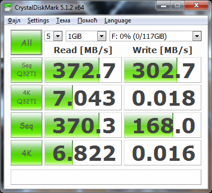

Napiši koji je tačno model (ili još bolje daj link), gurni ga direktno na matičnu, testiraj crystal-om (kao svi u ovoj temi) pa okači sliku ovde. Isto uradi i za tog Kingstona.

Evo ga
Evo neka stoji i u odgovarajucoj temi, valja ce nekome da koristi ukoliko krene u kupovinu za brzim USB flesom, pa da ima uvid u brzine.
Dakle, Kingston HyperX Savage USB 3.1 (ali Gen1, dakle realno USB 3.0) od 128GB, na matoroj Z77 ploci i Win 7.
Cenim da moze malo bolje na svezijoj ploci i Win 10, npr.
