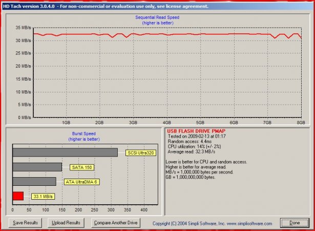

Apacer 8 GB AH320,danas kupljen,a cena je 1350 din.
    48.3 KB · Pregleda: 186
    120.5 KB · Pregleda: 160
Nesto si zaboravio😉
Write speed
Znam,nisam to uradio jer bi mi obrisao sve podatke,a mrzi me da ponovo kopiram na hard pa da vraćam na USB.
