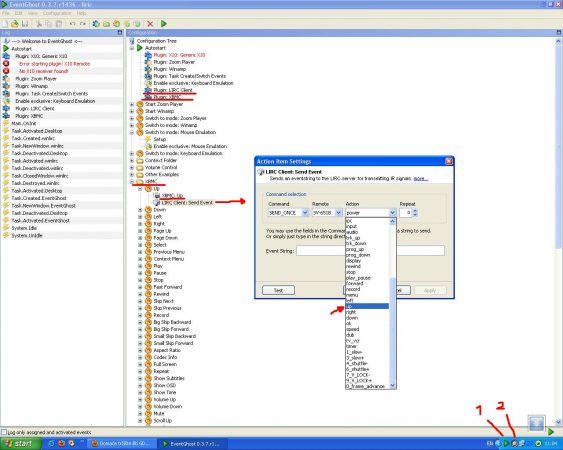

Evo, uspeo sam da nadjem config fajl za moj daljinski na netu,i ubacim ga u winlirc-0.6.5. Zatim u EventGhost-u dodam plugin za LIRC client i XBMC ,i pokusao ( KAO NA SLICI ) da dodam komandu iz LIRC u XBMC, ali nece da prepozna kad pokrenem XBMC.
Inace ikonice od oba programa ( obelezene 1 i 2 ) reaguju kada pritisnem bilo koji taster, pa ako moze neko samo da me ispravi de gresim, tj, da samo jedan primer kako odredjeni taster da izvrsava zadatu komandu.
