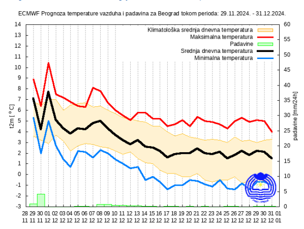

Kako ste prosli sa ovim Novembrom? Limitiranje snage urodilo plodom kod mene. Mnogo lepse i duze radi bez prekida, i u odnosu na prosli i dosta topliji Novembar zavrsavam sa slicnom potrosnjom. Jedino sto pojma nemam na koliko ogranicavam :D krenuo sam od 7A u podesavanjima pa do 5A.
Ja sam isao na maksimum
od 15og krece prava zima izgleda
Ograničavaj max što može. Ako spiči sibirsko vreme, popuštaj
To je i moja logika :) imam status vidljiv na srecu "power limis satus" se zove i kad je On znaci dosli smo do limitiranja, za sada je mahom OFF. Uglavnom samo gledam da ima minimim koliko je neophodno za normalan defrost.
