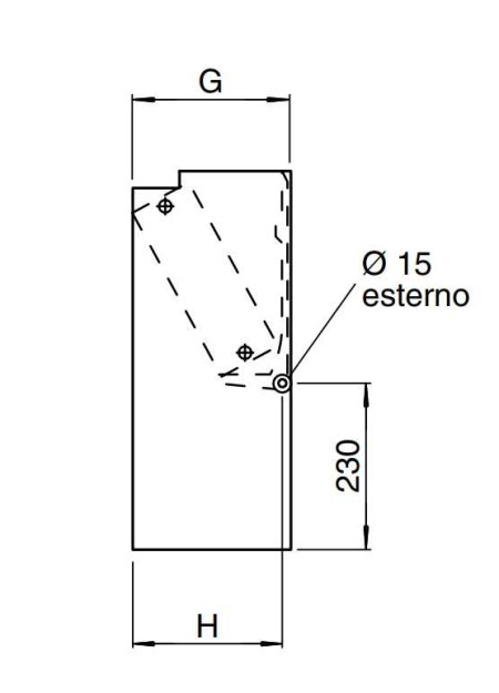

VENTILATOR-KONVEKTOR DESIGN INVERTER 33B (20116246) RIELLO:
Inverter motor : kontinualna promena protoka,
Ulta slim design: dubina samo 130 mm
Ušteda 50% energije u odnosu na klasične uređaje
Dve funkcije rada : PERFORMANCE / COMFORT
Kapacitet grejanja od 830W do 4560W
Kapacitet hlađenja od 1090W do 4860W
Vertikalna ili horizontalna instalacija

Da se vratim na fan-coil, marka PROTEAN ima Fan-coil ultra tanki sa LCD termostatom. Ovaj podatak: " - izmenjivač toplote sa bakarnim cevima i aluminijumskim lamelama sa hidrofilnim slojem garantuje visoku efikasnost i dugovečnost " podseca me kao hladnjak ( izmenjivac toplote ) na kolima.
Linija ventilator konvektora proizvođača Riello koristi istosmerne inverterske motore bez četkica. Ovo tehnološko rešenje omogućava kontinuiranu promenu protoka vazduha od 0 do 100%, a time i kapaciteta grejanja ili hlađenja.
Sve verzije mogu biti ugrađene horizontalno ili vertikalno (pomoću posebnog pribora) s levim priključcima. Konstrukcija uređaja izrađena je od pocinkovanog lima s bočnim delovima od ABS-a. Prednja rešetka je izrađena od aluminijuma.
Svaki fan-coil koji sam sreo je sa bakarnim cevima i aluminijumskim lamelama e sad taj hidrofilni sloj...verujem da je imaju i ostali,da ne bi se "zalepila" voda izmedju lamele,i jeste-kao hladnjak u kolima. Na primer u hotelima moze da se ugradi sa dva izmenjivaca,pa ako imaju izgradjenu 2 kruga grejanja (jedna hladna,a druga topla) onda moze da se koristi u isto vreme i da greje,i da hladi.Mislim ne isti taj fancoil,nego npr jedna hladi u spavacoj a druga greje u dnevnoj.
Dali je sirina uredjaja bitna ( posmatrano sa tehnicke strane u smislu da je bolja razmena toplote ), iskren da budem vise mi se svidjaju tanji modeli.
