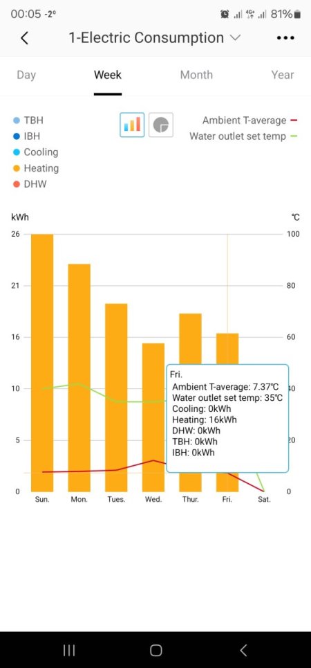

Da osvezim temu :) Dakle da mi je neko pricao ne bi verovao.. nakon postavlenja tavananske izolacije.. 170m2, radijatori .. kinez :)
    36.8 KB · Pregleda: 107
    58.7 KB · Pregleda: 111
Pa to izadje 9-10kw. Za nagai od 12kw su mi rekli da moze zadovoljiti ali je na samoj granici.
-7 spoljna
+24 u kući
Ostalo probaj da bude sto približnije.
