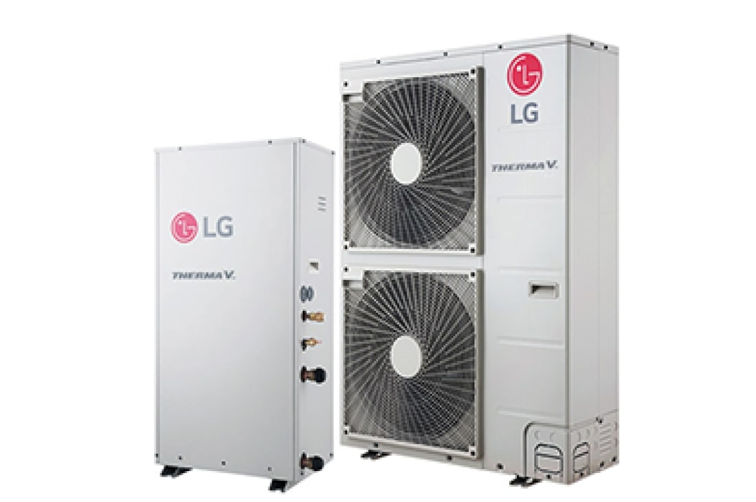

Rešio sam se za LG 16kw monoblock. Sama pumpa je 5000 EUR.
Prizemlje uvodjenje radijatora, dok na spratu uvodim podno grejanje.
Za 150 kvadrata, cena se kreće od 12000 eur do 15500 eur.
Uključujući ugradnju grejnih tela, bafer i bojler.
Da li neko ima preporuku koji bojler od 200l uzeti i koji bafer od 100l. Neka srednja klasa, ništa mnogo skupo. Gledao sam Tesy. Jel može neko konretne modele da mi preporuči.
