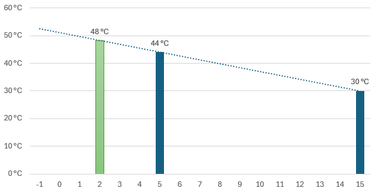

FC, podno... ne znam sta ces sa kotlom na drva na njima bez bafera na kotlu..ja imam radijatore..i kada je -5 kuca mi trazi 45c vodu..i onda imam logike da palim kotao..pre toga..na 2-5c stepeni..otvaram prozore.. jer kotao ne moze ispod 60 a to mi je previse.. na -2 mu je u kuci oko 25c sa kotlom..Trenutno koristim kotao, a za podno imam Rehau stanicu za regulaciju.
