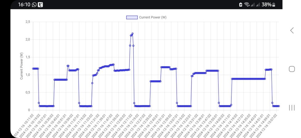

Eeee, sad me stizes 🙂 Meni je sve vreme bio na Comfort, a temperatura je sad postavljena na 23.5. Koliko je kod tebe? 14-og je TP (zajedno sa toplom sanitarnom vodom) potrosila 40kWh kod mene.
Mislim da mi je sad 25°C podešeno na termostatu. 14-tog je TP radila jače da postigne razliku za taj jedan stepen. Sad samo održava. Na ovim temperaturama bi trebalo da trošimo oko 25kWh dnevno. Videćemo kako će se odvijati stvar tokom zime. Ne planiram da smanjujem komfor.
Zimska potrošnja za grejanje nam se kreće od 550kWh do 750kWh. Pravo da ti kažem, za razliku od 20€ mesečno, neću da razmišljam. Deca se šetaju u gaćama po kući, a pod mi je topao pod nogama. Sledeći vikend kitimo jelku, a spremio sam drva pored kamina da uživamo u novogodišnjoj čaroliji 🙂 Raspušta im se vrtić i bićemo dve nedelje zajedno i teraće me svako veče da ložim vatru. A kad god naložim vatru, TP prestane sa radom, pošto u kući bude mnogo toplo. Tako će da račun za struju biti i manji nego inače... 😀
Ova moja ne obara vec dodaje da bi sto pre pregrejala vodu🙂
I ima ravnu liniju tj. konstantan rad kompresora umezto da oscilira i da polako smanjuje jacinu. Ovde gde vidis oscilacije na 2.ciklusu tu sam ukljucio jos jedan radijator pa je voda bila hladnija dok se ugreje a zatim ponovo radi sa konstantnom snagom.
