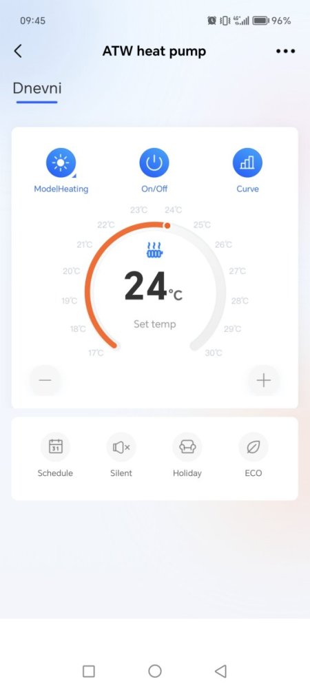

Bolje da ti neko stručan kaže da li je ovo OK. Koliko sam ja čitao, ovo nisu strašno sitni ciklusi da bi se brinuo.
Kako meriš ovu potrošnju? Verujem da je tačno, samo me interesuje.
Imaš na podešavanjima pumpe da povećaš vreme između dva paljenja, ako baš želiš, ali mi se ne čini da je potrebno. Mislim da je default vrednost 15 minuta, baš da bi sprečilo short cycling. Koliko se sećam tvoja TP je 11kW, a ovo mi deluje kao da ne ide slabije od 2kW. Moja 10kW može minimum da vuče nešto ispod 1kW. Čudi me da je tolika razlika za samo malčice jaču TP. Moguće da je tvoj model bliži 14 ili 16kW modelu nego mom 10kW. Moja je Comfort serija, a tvoja verovatno High Power. Takođe, moja je monofazna, tvoja trofazna.
Verujem da je zbog sanitarne tople vode potrebna takva. Ako ti je Dušan ugrađivao, najbolje da ga kontaktiraš. Znaće najbolje da te posavetuje.
