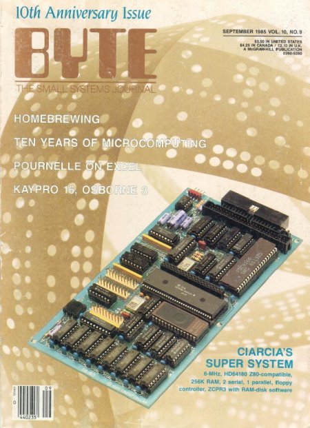

Micromint SB180 Single Board Computer
Septembarski broj časopisa BYTE iz '85-te je za desetogodišnjicu postojanja objavio open-source projekat računara za samogradnju, nazvanog SB180:
Osnovne karakteristike su sledeće:
CPU: HD68180 na 6.144MHz
RAM: 256K
ROM: 32K, zauzima donjih 256K, s tim što mu je sadržaj vidljiv po celom prostoru
(može se konfigurisati i da bude od 8 ili 16K)
FDC9266 disk kontroler
dva serijska, jedan paralelni port
ZCPR3 operativni sistem posebno prilagođen za SB180
Nema ekranski prikaz, pristupa mu se putem terminala, preko serijskog porta
Ako se uporedi sa 3 godine kasnije izašlim TIM-011, može se uočiti prilična sličnost, naročito ako se pogledaju originalni članci iz BYTE-a:
http://www.classiccmp.org/dunfield/mmint/bytsep85.pdf
http://www.classiccmp.org/dunfield/mmint/bytoct85.pdf

Unutar MESS-a se TIM-011 vodi kao klon SB180, jer je hardver obe mašine neverovatno sličan. Sve ovo vodi do zaključka da TIM-011 nije bio kompletno plod domaće pameti. Ono što kod nas definitivno jeste napravljeno su TIM tastatura (sa CPD 1802 procesorom, istim onim iz Pecom-a) i grafika, dok je glavni deo sistema očigledno preuzet iz SB180.
Srećni deo ove priče je što za SB180 postoji kompletan source ZCPR3 sa modifikacijama za prilagođenje tom sistemu, pa se nadam da ćemo moći da rekonstruišemo originalni sistemski disk za TIM-011 koji bi trebao da u sebi ima sve ove fajlove/komande:
