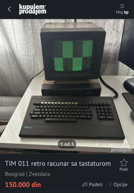

Jel ovo onaj sa Limunda ?
    673.1 KB · Pregleda: 73
