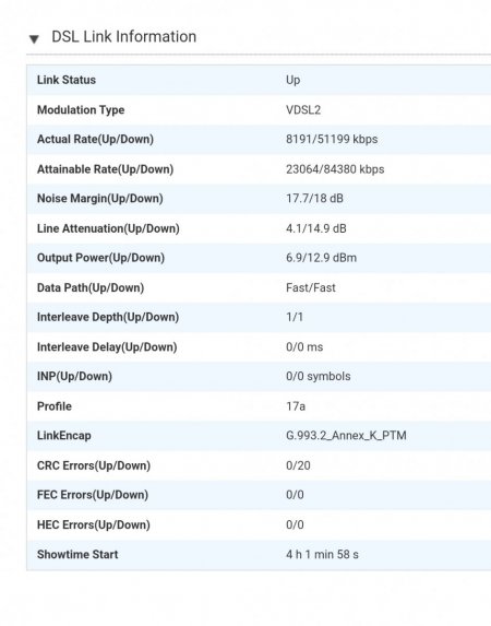

vec duze vreme mi dolazi do prekida konekcije nasumicno vise puta dnevno, tako sto se internet lampica ugasi, dsl sporo treperi, samo power lampica sve vreme svetli, to traje oko pola minuta minut i onda se rekonektuje. Zamenio sam telefonske kablove, probao direktno u modem bez splitera i nista, onda sam zvao mts nekoliko puta i tamo iz centrale su pokusavali nesto da poprave i sve isto, onda su poslali coveka koji je izmerio jacinu struje u telefonskoj uticnici , pogledao kabl koji se sa potkrovlja spusta dole, nesto su proveravali ispred kuce u onoj kutiji, kao tu neki kabl nije valjao, ali i dalje prekida. Na kraju su mi zamenili stari modem za isti novi (zte h168n v3.1) i i dalje sve po starom. Nemam pojma vise sta da radim, i dalje mislim da je do modema i da uzmem neki nov jer znam da je ovaj krs. Parametri ne izgledaju lose koliko se ja razumem, osim manjeg broja crc gresaka. IMG_20220815_134701.jpg
Rekli su mi pre ugovora da cu moci 50/8, nakon toga mi ide sad max 30, uglavnom 26 ili 27/8..

20 CRC gresaka nije puno za 4h.
Znam da nije, evo sinoc je padala kisa i
u roku od pola sata se nakupilo mnogo vise, prvi put sam ovo primetio. Je l je moguce da vlaga prodire kroz neki kabl ili zicu napolju? Doduse nije prekinulo kad su se skupile te greske, nego tek jutros.
    91.9 KB · Pregleda: 118
Iskreno, meni ovi parametri nekako nisu logicni, imas li ideju kolko kabla imas do centrale / isturenog stepena? Kolko si daleko?
