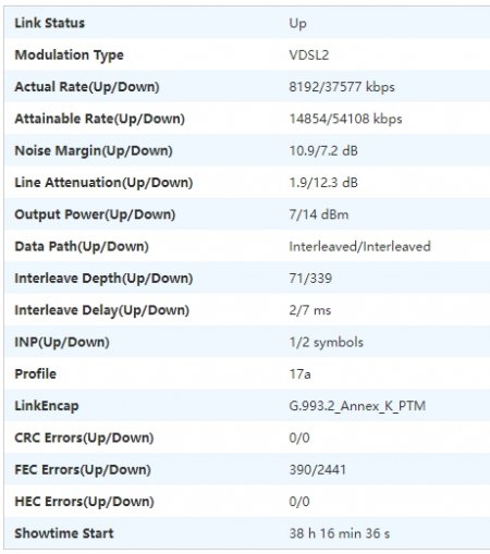

Kako vam se čine ovi parametri? Koja je otprilike udaljenost od centrale? (uptime je kratak jer sam restartovao ruter juče)

Misliš VDSL, oko 300m si od centrale i ok su ti parametri!
Mislim da 100mb/s neće moći...
Imaš tu komotno paket od 50/8 Mb/s. Na VDSL-u si.
Meni je centrala, tj. istureni stepen, na nekih, možda 100-200 metara (znam gde je otprilike ali ne kuda ide žica).
Meni su, npr savetovali tehničari iz mts-a da ne uzimam 100/10 Mb/s na ove parametre.
