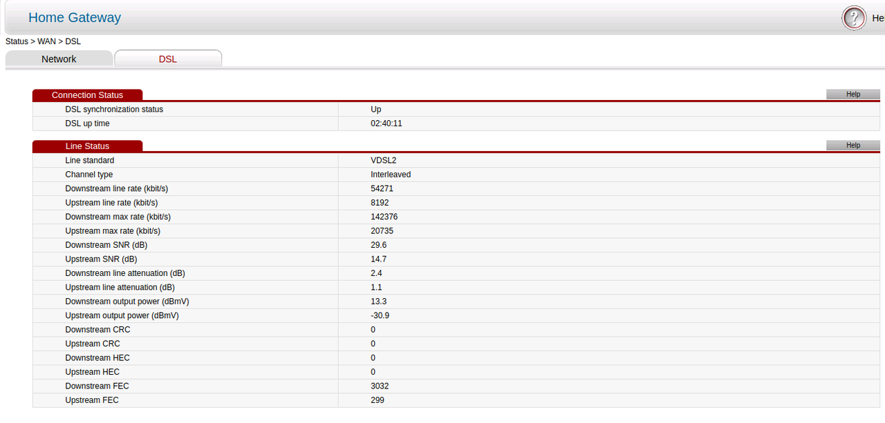

Kako vam se čine parametri?
Na 10/1 uopšte nije bilo grešaka.
Sent from my LG-D802 using Tapatalk
Kod mene ima tih grešaka na pretek, dal zbog 30 m kabla, ko zna. Ali ne smeta mi, ne puca konekcija itd. To je suština.

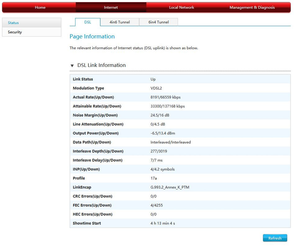

CRC Errors(Up/Down) 667/11858
FEC Errors(Up/Down) 34196/2779
HEC Errors(Up/Down) 0/0
Showtime Start 129 h 21 min 48 s
Koliko ti u proseku bude ping, oko 16?

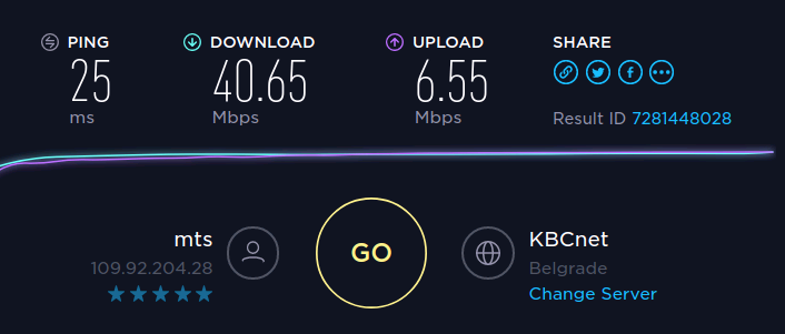

Pre nekoliko dana kada sam se žalio oduvali su me za povećanje brzine rečima da će povećati svima u nekom trenutku. Jedino što su uradili je da su podesili fast profile umesto interleaved, pošto sam to tražio. Juče sam se žalio da ne mogu da postignem preko 30Mb/s i usput ih zamolio da povećaju i upload i ovog puta su mi izašli u susret i rekli da trenutno povećavaju upload na zahtev a da će u sledećem koraku to učiniti svima. Sada je download brzina konačno preko 40Mb/s a i upload je preko 6Mb/s. Ovog puta su me ponovo vratili na interleaved, ali neka im.
