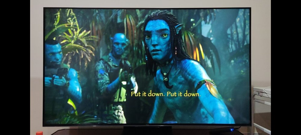

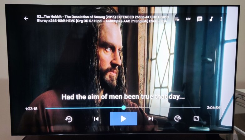

Posto nema jos uvek nekih ozbiljnijih recenzija C805 nasao sam neke fotke sa avforums-a (50" verzija). Sta znam deluje mi ok. Dovoljno svetline za HDR, nema bluminga, crna je ok... Jedino uglovi gledanja ali su zadovoljavajuci s obzirom na VA panel. Od korisnika ovog tv-a stizu i pohvale i za 1080p sadrzaj.
