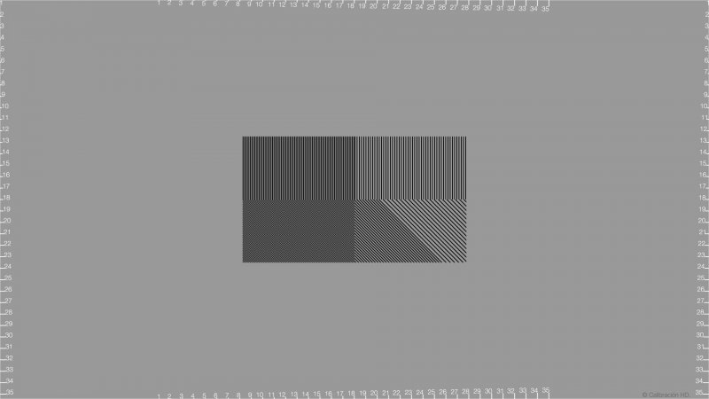

Da li mogu da zamolim par slika ekrana sa tamno sivom bojom? ..Tipa odabir profila EON profila ili prosto neka tako tamno siva preko celog ekrana. Interesuje me da li je to normalno sto mi isijava u donjem delu ekrana i da li da to reklamiram.
Hvala unapred svima.
^ Eve
