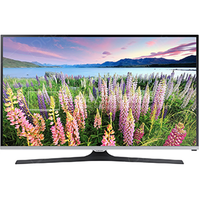

Ja imam ovaj tv 10 godina, koliko vidim da je VA ona 45c je odličan. Gledamo ga iz razniraznih uglova.
Pošro je u planu veći, nedeljama pratim teme o tvima i ne mogu se načuditi dokle jente otišlo
Ma i ja kad uporedim sa starim,jos radi Lg 37.Slika kao da mi je bolja na LG
