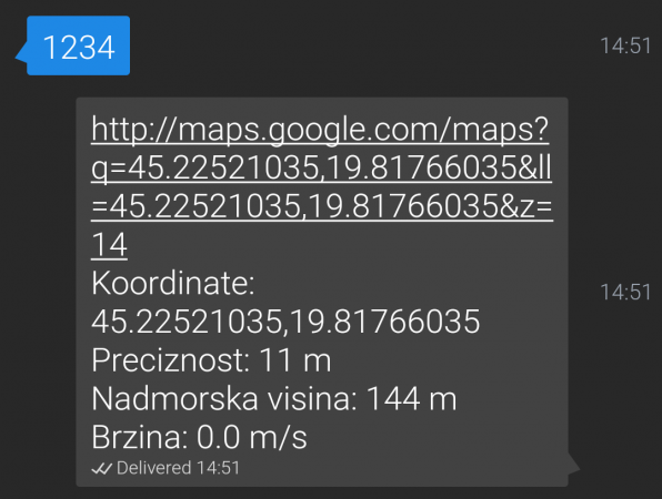

Profil je pretpostavljam kao event kada se primi poruka? Evo mog nacina i sve radi kako treba. Stavio sam da kada primi poruku sa sadrzajem 1234, aktivira task (moze bilo sta da bude umesto 1234, ili da se podesi po broju posiljaoca)
U tasku preko secure settingsa ukljucujem gps, nakon toga Location>Get Location, posle se salje SMS, gde je primaoc %SMSRF, to je broj sa kojeg je stigao poslednji sms. Mozes i rucno uneti broj na koji da salje.
U sadrzaj stavi ovaj kod:
http://maps.google.com/maps?q=%LOC&ll=%LOC&z=14
Koordinate: %LOC
Preciznost: %LOCACC m
Nadmorska visina: %visina m
Brzina: %LOCSPD m/s
Za pocetak umesto %visina stavi %LOCALT, ili obrisi sve od reci "Koordinate" pa do kraja.
Nakon slanja sms-a, opet preko secure settingsa moze disable gps i to je to. Evo nekih slika, 3. i 4. Korak u tasku mozes izostaviti, 3. je za nadmorsku visinu da prikazuje ceo broj, a 4. je cisto za debug, kako ne bih uvek slao sms kada sam testirao.

BRAVO RODJOOO!:smash: To je to...u fulu sada radi i salje link ka mapama za 5 sec...
