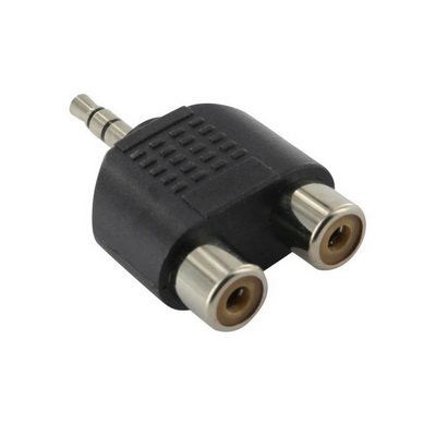

Da li je neko fizički otvarao MOVE? Onaj 3,5 mm audio izlaz im ništa ne valja. Radi ili levi ili desni kanal. Kada se gurne do kraja onda radi samo levi, kada se malo izvuče onda radi samo desni. Mislim da je problem izrade i kontakata. Nisu to dobro napravili.
Reklamiraj, kod mene radi normalno
Menjao sam više ovakvih adaptera
i 2 MOVE uređaja, ali isti problem. Ranije na SBB-ovom D3 uređaju je sve radilo kako treba sa ovim RCA-RCA kablom
, tako da ne bih rekao da je do kabla.
