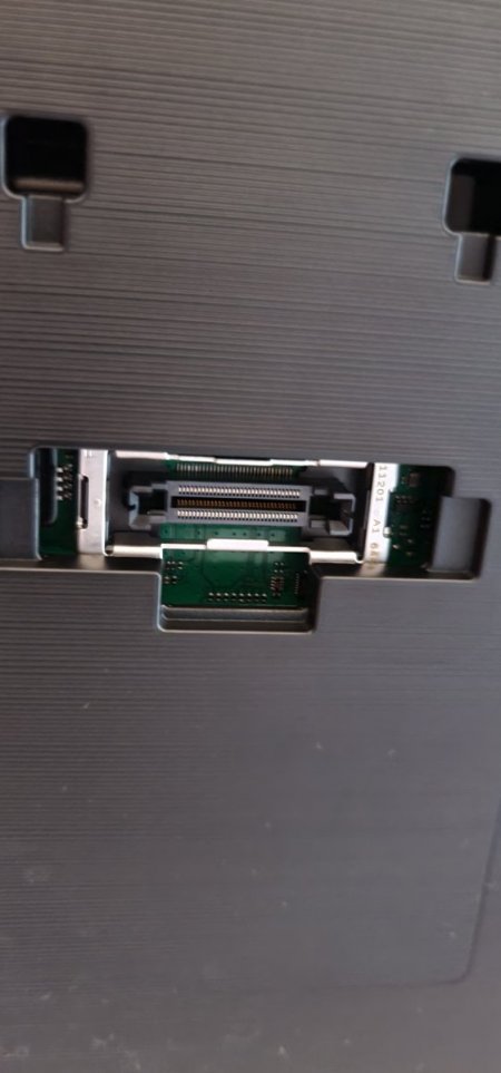

Imam probleme sa Smart TV Sasmsung UE55AU8072UXXH i Supernovom.
Na postu koji sam postavio ranije ukazao sam na problem da TV neće da prepozna Android Box ERO-KM9 koji sam dobio tako da preko njega ne mogu da gledam TV.
Kada sam pokušao da ubacim karticu ponovo problem.

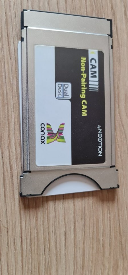

Imam modul i karticu koje rade na starom modelu Samsung TV
Međutim na novom modelu ulaz je drugačiji

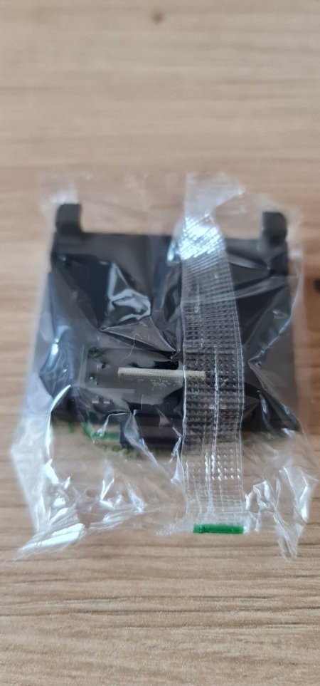

Uz njega sam dobio i ovaj poklopac.
Da li postoji rešenje da se Supernova gleda preko modula, pošto Android Box neće da se poveže sa TV-om?
Ne može biti drugačiji ulaz, imam identičan TV i isto sam na njega stavio staru karticu iz starog Samsung TV-a, samo je prvo potrebno taj poklopac ubaciti u slot na TV-u, pa onda u njega karticu.

Ubodeš taj adapter u tv i onda ubaciš u njega cam modul
