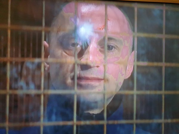

Imate li vi ovakve promene u slici?
Sta bi moglo izazvati ovakve fleke?
Oblik, velicina i polozaj se menjaju kako se menja slika, kao da se vise pojavljuje ova ljubicasta ili je roze neka boja na nekim bledo zuckastim ili bež povrsinama.
Na boji slicnoj boji lica, zuckastog zida, jednolicnoj povrsini sivkastog zida i sl.
Kao da nisu svi kanali na tv zahvaceni.
Kao da zavisi od kanala koji se gleda i sadrzaja na njemu.
Da nije do podesavanja tv ili je nesto do samih tv kanala (sto mi je vec sumanuto)?
Tv je LG 43UM7600PLB, SN kablovska tv, CAM i kod kartica.

Ovo ti nešto nije u redu sa signalom, takozvana blaga pikselizacija je u pitanju. Prijavi da ti to otklone...
