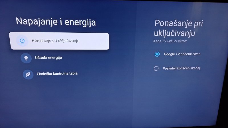

Radi EON, isključim TV, nakon nekoliko sati, uključivanjem TVa dobijam home screen i moram da pokrenem EON.
Druga stvar koja me je zbunila, jeste da kad uključim TV, prvo što se desi, poveže se na VPN, što do poslednjeg update nije bio slučaj.
Za EON je isključena optimizacija energije, a za Open VPN nije.
Ušteda energije je takodje isključena.
Kako da EON stavim u startup ili kako se to već zove?
ima negde opcija na tv, da kada upalis tv, prikaze home screen ili poslednje sto je gldano (poslednji input koji je bio aktivan)
ne znam tacno kako se zove opcija a ni gde je, video sam je jednom prilikom i tada promenio na home screen, jer kada ugasim tv a ps5 bio poslednji input, po sledecem paljenju mi palio i ps5...
Kod mene moze samo input nikada nisam ni mogao da upalim tv i da pokrene aplikaciju. Znači ili ulaz ili home screen.

Sad sam išao da proverim, u "Napajanje i energija" uopšte nemam tvoju prvu stavku.

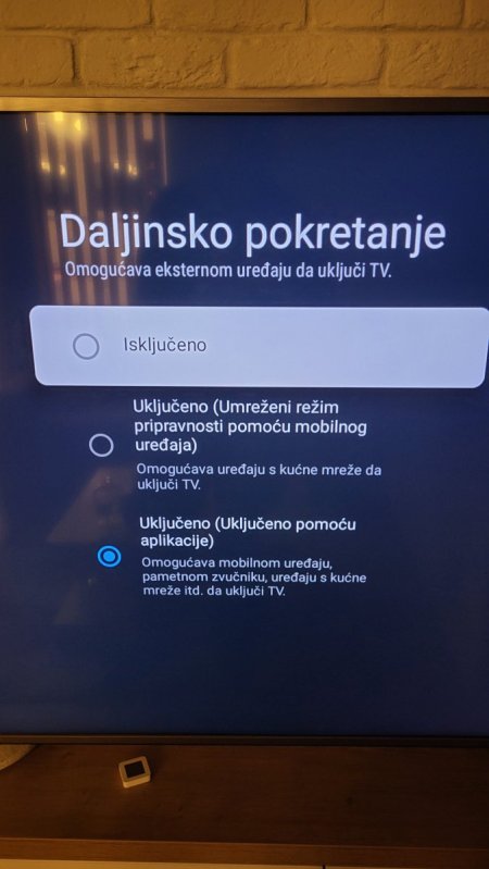

Ranije, TV isključen, na telefonu ide YouTube, kliknem Cast i odmah dobijem TV na spisku, kliknem i TV se uključi, pokrene YouTube i nastavi taj video sa telefona.
Sada, ako je TV isključen, ne pojavljuje se na listi.
Čak i kada je uključen, dešava se da nakon klika na Cast ikonicu na YouTube čekam 10 sekundi da se pojavi na listi.
Na fotografiji u prilogu je to podešavanje i bez obzira da li izaberem drugu ili treću opciju, ne menja stvar.

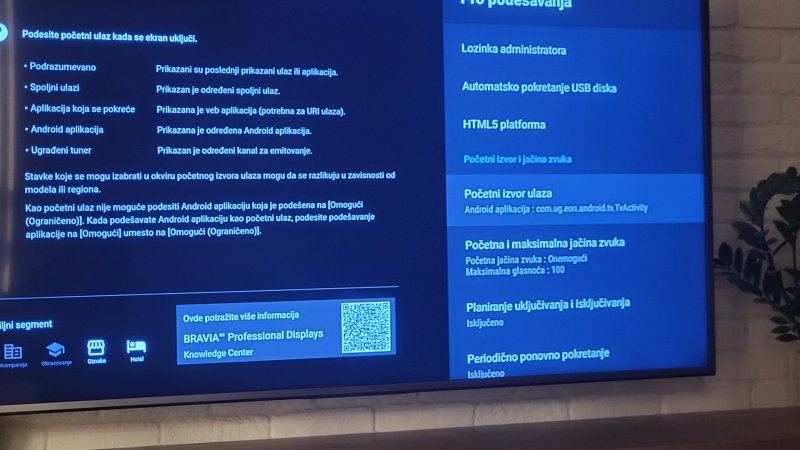

Smara me sto se sada Open VPN automatski kači (ne smeta, ali realno nema potrebe), što znači da neka aplikacija može da ostane rezidentna u memoriji. Želim da sam mogu da izaberem tu jednu aplikaciju.
Sad sam ušao u Pro Podešavanja mod, pa nabadam kroz opcije. Ako ne nadjem prebaciću ga u Pro Mod. Negde pročitah da tu može da se podesi aplikacija koju startuje po default. Ali tekst nije delovao uverljivo.

Evo dam ti hint za start, pa ako te ne mrzi, eksprimentisi dalje, meni ga je dosta za danas 🙄
Pre nego sto kreneš, ako imaš neka podešavanja na home screen, postoji mogućnost da će deo ili sve da ti se resetuje.
Stisni Home i dok si na home ekranu kucaj
Info (taster ispod broja 7)
Mute
Volume up
Home
Brzina kojom pritiskaš ta 4 tastera, jedan za drugim, je otprilike 1.5s za sva četiri. Ako stisneš brže, ne radi, ako stisneš sporije, ne radi.
Prva dva puta nisam uspeo, nakon trećeg sam ulazio bar još 5-6x i uvek prodjem iz prve.
Kada udje u Pro Podešavanja mod, tu nađeš ovaj ekran i izabereš aplikaciju.
Onda u meniju "aplikacije", na spisku naidješ EON, pa udješ i klikneš "uključi" inače neće raditi u pro modu.
Na početku menija ima prebaci u Pro Mod.
Nako resetovanja se TV butovao, prikazao Home ekran i pokrenuo EON, na Eonov home screen. Ali pošto sam samo EON uključio, nisam imao pristup čak ni podešavanjima, jer ih nisam uključio za pro mod.
Da bi se vratio u normal mod, opet je potrebno ukucati ona četiri tastera, pa preći u Pro Podešavanja mod, gde se može sve podesiti i biraš da li ideš u Pro Mod ili Normal Mod.

Jutros je opet uključio home screen. Izgleda da je ipak fora u nekom vremenskom okidaču da pogasi sve aplikacije. Ovako grubo, taj okidač je negde izmedju 7 i 12 časova od isključenja ekrana.
S tim što mi nakon ulaska u Pro Mod više ne pokreće ni OPEN VPN automatski, što je i bolje. Kada mi zatreba, uključim ga.

Rešen problem sa "buđenjem" TVa sa YouTube sa telefona.
Posle Update-a mi se izlogovao YouTube na TVu. Kadam sam se ulogovao na TVu, na isti nalog kao i telefon, čim na telefonu otvorim cast opciju, TV je ponudjen i kada kliknem, TV se uključi i nastavi video gde je stao na telefonu.
