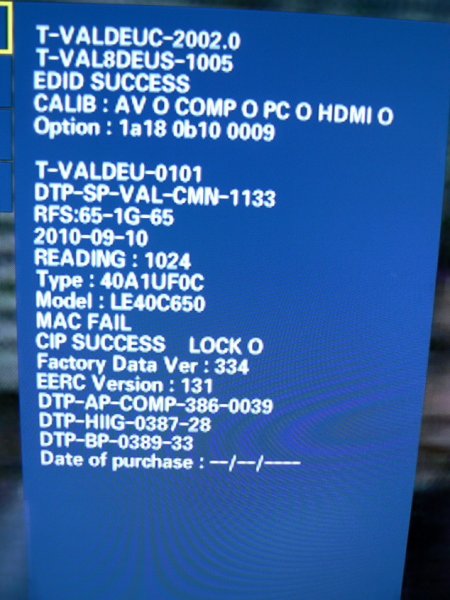

Sad još jedno pitanje može li se napraviti hack ili update da bi bilo omogućeno snimanje na externi 2.5HDD jer imam transcend od 640Gb pa bi bilo šteta to ne iskoristiti i da li je to uslovljeno snimanje kao kod panasonica samo digitalni kanali ili kod samsunga može i analogno i sa dreamboxa preko scart-a.
Pošto je kompletna MB i procesor i potprocesor identičan onom u modelu C750 koji je 3D i kod njega ide PVR funkcija onda ne vidim zašto nebi mogla i kod ovog C650, jer nije poenta da može preko anyet funkcije onda samo samsungovi uređaji valjda se može otključazi i za ostale.
servis meni
bxytilh-apaD5jeP2DYmTG_JgwcjAvFdTjUu7dFKSq0
Evo servis menia, e sad šta je ovdje firmware i kako je označen i da li se može sa ovog fmw-a uraditi PVR
    240.1 KB · Pregleda: 193
Sudeci po pitanjima,Brzo al brzo izadji iz njega i vise ne ulazi.
Ima li neka šteta od toga kad se samo ulazi servis meni, nisam ništa dirao nikakve parametre samo sam se htio uvjeriti koji je panel unutra jer znaju da varaju sa naljepnicom i ništa više , a htio sam ilife timer ali nisam znao gdje je pa nisam ni išao kroz sm, nije valjda šteta učinjena kad se uđe u njega ima li šta tu da ne valja ? ? ?
nema štete ako nisi ništa dirao
Ništa naravno, samo pomjerao kursor gore dole ,ali nisam nigdje otvorio ništa i ugasio tv jer je to jedini način da se izađe iz SM-a, a ovo o PVR šta kažete za to ima li to varijantu da se uradi ili jer bolje ne dirati ništa.
Jedno pitanje ima li uservis meniu log da se može viditi da li je neko ulazio ili to ne ostavlja pisani trag da je otvaran
OK hvala puno, bio sam se iskreno uplašio da nema log file ulaska uSM, ali sad je dobro inače on radi savršeno i pušta ama baš sve sa svog playera, jedino je to ostalo za PVR funkciju, ali biće valjda i nije mi samo jasno koji je moj FMW je li ovo na slici što piše VALUDEC T
Da.Valdeuc ujedno i znaci da je valencia ,cini mi se procesor za video.
