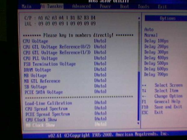

Druga slika, setuj:
CPU voltage na 1.35V
Dram voltage na 1.9V
NB voltage 1.35V
Load-line calibration, na enable
CPU i PCIE Spread spectrum na disable
Prva slika
AI Overclock tuner na manual
Pa kad ti se otvori FSB tu setuj 333
FSB srap na 400 MHz
Dram frequency na najmanju mogucu vrednost tj isto 333 (ddr667)
Ali pre svega ovog okachi sliku kada je AI OC podeshen na manul, i AI tweaker skorluj do dole pa slikaj ;)

Evo Al Tweaker sa 'manual', ako ti treba FSB Strap to NB na prvoj slici kada je manual ima vrednosti 200, 266, 333 i 400 (da li se to 'dira'?). Druga slika je 'sredina' a treca je skroz dole.
Jos pitanje, sve ovo sto si mi sada rekao vazi naravno za 667 memoriju? Nadjem li, vec sutra bih uzeo 2x2Gb Kingmax 1066 CL5 ili ti mozda imas neki drugi predlog za ovu konfiguraciju (ima jos predloga za OCZ ali nema 2Gb modula, koliko sam pretrazio po netu, kod nas)? Znas, nisam uzimao da bih nesto ekstremno klokovao tako da osim Q6600 na 3.0 ne verujem da bih ista vise 'dizao'.
Hvala na pomoci i kada sve ovo namestim samo ces mi reci kako da podesim sa novom memorijom, naravno u zavisnosti od toga sta budem uzeo. :)
Video sam sada da si vec napisao za FSB strap da je 400 na prvoj slici, znaci menja se... Drugu sliku koju si trazio da skrolujem skroz dole, tako je i slikano... jedino sam ubacio ovu sliku u 'sredini' zato sto se nije videla jedna linija, selektovana je tako da vidis. Kada budes online pogledaj pa daj zavrsnu rec a ja cu onda isprobati kako radi...
Prvo da te nauchimo ovo ;) posle cesh skapirati i sam kako-shta
FSB Strap to NB ili skraceno "strap" setuj na 400 i FSB na 333
Uz sve napisano to bi trebalo da te odvede na 3 GHz ako ti je hladjenje dobro montirano ;)
2x2Gb Kingmax 1066 CL5 je ok izbor ;)
btw naponi koje sam ti rekao da stavish su malo veci od standardnih, ali da vidim da li ce ti se butiti plocha ovako...

Mashina moze tako da ti radi ;) ali smanji napon na CPU-u tj probaj sa 1.35V za pochetak, pa smanjuj josh ako te ne zaza.
Core temp ti prikazuje nominalni napon tvog procesora, dok CPU-Z pokazyje trenutni. Uglavnom uvek gledaj shta ti kaze CPU-Z ;)

Sve sam to probao ali se zavrsavalo sa nemogucnoscu da se uopste iscita BIOS... Upravo si mi odgovorio na moj prvi 'uspeh' a za to vreme sam provalio da je od pocetka problem bio u Strap-u, nema sanse sa 400, sta god drugo radio sa 400 sve pada u vodu. Ono sto sam uradio je bukvalno sve sto si mi rekao a to je:
Al Tweaker sledece:
FSB 333
FSB Strap 333 !!! sa ovim je sve proradilo! :)
Dram 1066 samo se otvorilo kombinacijom FSB 333 i Strap 333 :)
CPU V 1.33750 mozda moze i nize ali na ovom sam se 'zaustavio' za sada
DRAM V 1.9 Geil Black Dragon 1066 CL5 2.2 do 2.4 V deklarisano
NB V 1.34
Load Line Calibration Enable
CPU i PCIE Spread Spectrum Disable
Naravno pod Advanced je ratio 9 i sve disable.
To je to, evo novih slika gde se vidi kako to sada radi. Na jednoj slici sam oznacio, kao pitanje odnos FSB i DRAM, da li to u redu? Molim te jos za preporuku, sa ovom voltazom na CPU smem konacno da opteretim procesor i krenem u testiranje stabilnosti? Sada vec klise pitanje ali predlozi od par vec milion puta pomenutih programa, koji da probam? :)
