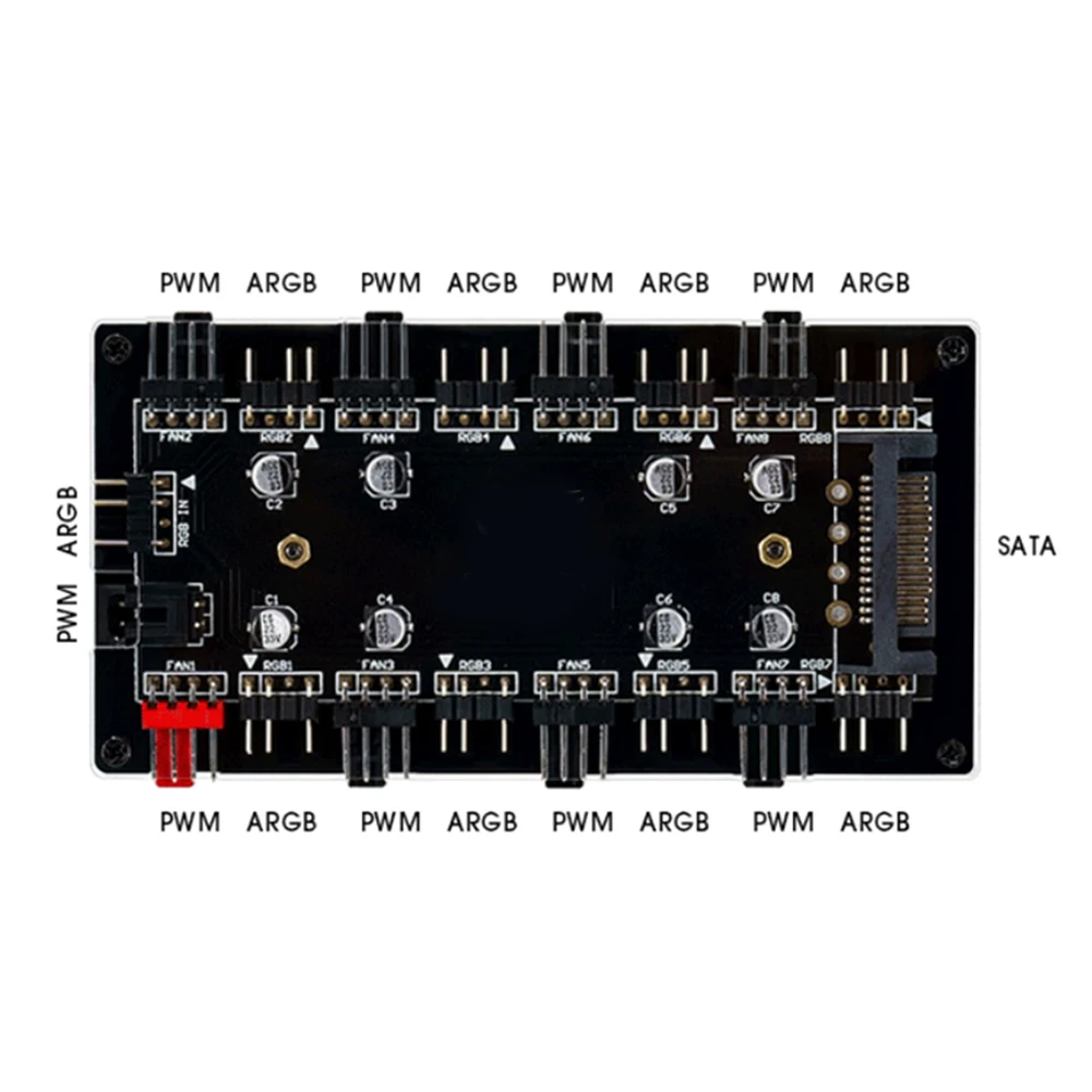

Evo,uzeo ovakav isti.
To nije kontroler nego samo HUB/razvodnik sa dodatnim napajanjem da može da napaja više od oko 3 ventilatora jer su izlazi na ploči ograničeni na 1Amper. Nema tu nikakve elektronike (kao na kontroleru) pa nema šta da se prepoznaje sem samih ventilatora.

Kao što ti napisa @Pauk ovo je HUB a ne kontroler. Nema tu šta kompjuter da prepoznaje. Ono levo gde piše PWM povežeš na bilo koji četvoropinski konektor na matičnoj na kojem ne piše CPU ili OPT ili RGB i ploča će da kontroliše obrtaje ventilatora. Nadam se samo da nisi ventove povezao na onaj četvoropinski sa leve strane HUBa, jer je to RGB (ne ARGB) konektor.

Da bi matična očitavala obrtaje sa takvog haba, mora neki od ventilatora da bude povezan na taj crveni konektor za ventilatore, samo taj ima očitavanje obrtaja, ostali nemaju.

Ovaj hab sa slike se povezuje na sata sa napajanja, ne može da se napaja sa matične.

Pogledaj uputstvo pa onda da nastavimo priču,. a možda i nećemo pošto ćeš videti da si pogrešno shvatio. PWM kabel vuče PWM signal sa matične i tako kontroliše brzinu obrtanja, ali ne služi da se preko njega napaja hab. Hab se napaja sa sata konektora sa napajanja, Ima 3 vrste konektora za rgb i argb, 3 pin argb, 4 pin rgb i VDG za stare Gigabyte ploče.

Evo slika sa upustvom kako se povezuje. 4 pin PWM na fan konektor na matičnu, 3 pin A-RGB na A-RGB na matičnoj, sata konektor na sata kabel sa PSU za napajanje haba. Na crveni fan konektor na habu mora da bude povezan jedan od ventilatora da bi radilo očitavanje obrtaja.
Ima još dva tipa konektora za rgb, ali to su stariji standardi koje skoro niko više ne koristi, taj 4 pin RGB i Gigabyte VDG.

Ako poveže ovako kako je na slici, onda može da kontroliše ventilatore priključene na hab iz biosa, a rgb može da kontroliše preko nekog softvera koji služi za to. Onaj dodatni 4 pin rgb kabel ne služi ničemu pametnom, pošto je to stariji standard i svaka novija ploča ima ove 3 pin A-RGB konektore.

Jel ti neki od tih ventilatora povezan na onaj crveni PWM konektor na habu? Ako nije, onda nemaš očitavanje obrtaja.
Nije nijedan zato sto u uputstvu koje sam dobio i na samim slikama na aliexpressu pise da je taj crveni za CPU ventilator.
Sve je to lepo i sve ja to razumem da jedan konektor ima ocitavanje brzine ventilatora ali zasto stoji da se na njemu konektuje cpu fan,a ne ostali ? To je prvo,a kao drugo,ja jedva nadjoh i ove ventilatore pa ne zelim da mi nesto izgori.
