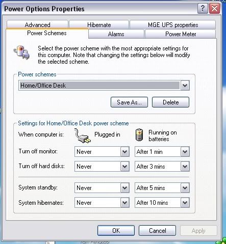

Zna li neko zasto nemam vise ovakve opcije ?
Neverovatno da sam pogubio sve ovo ?
E sad sto se ovo desilo nemam pojma ali razmisljam da batalim software. ( koji bi mi dobro dosao ako nestane struje a ja nisam kuci ) ali sta da radim kad im je software ravan nuli, kao da ga ni nemas na kompu.
Sto ides preko Windows opcija, kad mozes da pokrenes software direktno (vidi sliku)?
Koliko sam ja skontao, taj software sluzi da pravi log kad je nestajala struja, i da ti posalje e-mail da je struja nestala, pa da sa neke druge lokacije na brzinu obavis sta treba :d
Ima i opciju da ti stavi komp u stanje hibernacije, pa da se po povratku struje sve aplikacije vrate u predjasnje stanje, ali posto mi struja nekad nestaje nekoliko puta u toku dana, nisam hteo da "experimentisem", pa sam namestio 'shutdown' opciju, sto je isto kao i da nema softvera 😀
