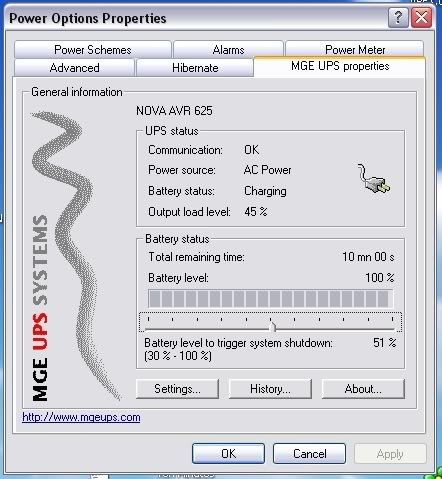

E ovako, juce sam konacno skinuo software za MGE AVR 625 ups.
Posle instalacije sam mu odma gurnuo usb i sve je ok.
Instalacijom software-a dobijaju se samo dodatne opcije u vec postojecim podesavanjima, a to izgleda ovako :
Kada mi je bio jedan komp ukljucen na UPS izbacivalo mi je TOTAL OUTPUT: 20%
Posle dodavanja jos jednog kompa sada mi je output na 40%-45%
Monitor nisam stavljao.
A da sam ga stavljao output bi isao negde oko 80%.
Software je ok samo sam ga jedva, jedva nasao.

Pazarih MGE Nova 625 i priključio ga odmah bez prethodnog punjenja.
Na njega sam osim računara priključio i monitor.
Output load level je 23%
Battery Level je u startu bio 35% (sad dok pišem ovo je 37%, znači da ga puni lagano), status je charging.
To je to, za sada sve izgleda ok, moram priznati da mi je slika na monitoru daleko oštrija i bolja nego pre mada možda je to zbog novog kabla ili graf.karta dobija stabilan power, nisam siguran, toliko o utiscima nakon 20-ak minuta.
