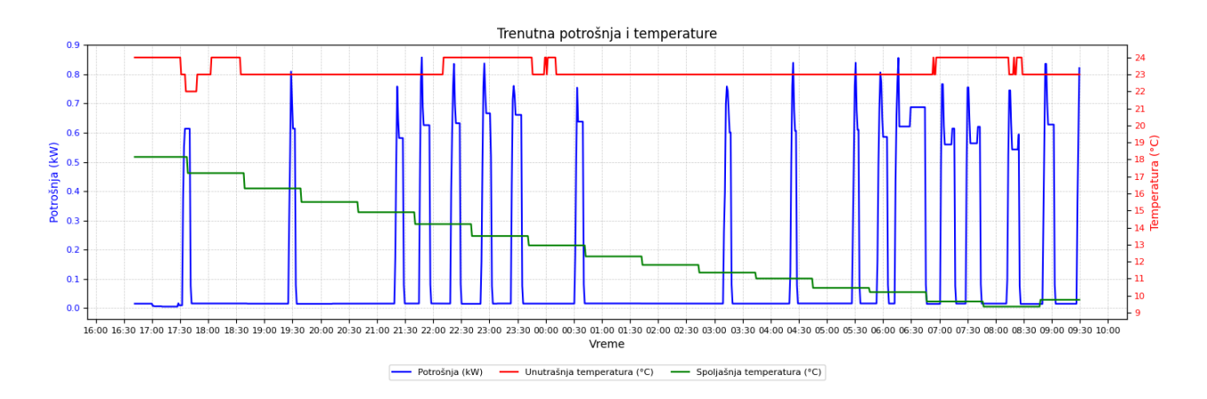

Malo je hladnije ovih dana, pa da ponovim grafik, Gree Amber premium 12, temp u sobi gde je klima 23-24c, u sobama ~22-23, klima uglavnom setovana na 22 ili 23c, fan speed auto ili 2, ukupno oko 50m2, potrosnja u poslednja 24h:
Potrosnja u poslednjih 6h, od kad sam iskljucio sleep mod:
Mislim da ne ulazi, tj ne znam ni kako bi to trebalo da izgleda. Mozda ovaj pik jutros od 1.6kw?
Trosi 4-5kWh dnevno pri ovim temperaturama. Od ponoci do sad je potrosila 2.5
1,6kw je bilo oko11.30h? Ako ja dobro razumem ovaj grafikon?
Kod mene jos nisu bili defrosti. Fuji Nocria 14, 2 komada.
Da, 11:30, sa leve strane je potrošnja, sa desne temperatura.
