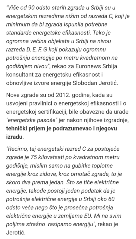

Ovde na forumu dosta je više korisnika koji imaju slabiju izolaciju ili čak nikakvu, nego onih sa propisnom 10cm ili više izolacijom.
Propisna, prema nasim propisima, je 15 cm, ako se gadja ono sto je obaveza za sve nove objekte u kojima se zivi - energetski razred C.
Pogledajte prilog 480551
E upravo to, gradjevinski fond drzave nam je ubedljivo najveci potrosac energije. Ima tu mnoogo do politike i propisa i sprovodjenja istih. Za novu gradnju (legalnu) se vidi jos u fazi izgradnje da se stavlja solidni termicki omotac/izolacija. No, to je samo mali deo ukupnog skupa objekata.
Ali da ne duzim(o), otici ce tema gde ne mora. :)
