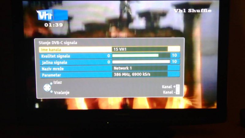

Cvile ja sam ti u komsiluku a pikselizaciju nisam jos video otkako su uveli digitalne kanale. Evo kako kod mene izgleda signal.
Jačina je uvek na 10, kvalitet varira izmedju 8 i 9.
