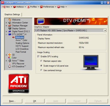

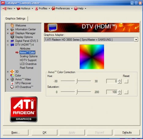

Molim te postavi sve slike pod DTV (HDMI) da mozemo analizirati u cemu je problem.
Evo:
    43 KB · Pregleda: 58
    37.5 KB · Pregleda: 56
    40.5 KB · Pregleda: 54
    63.5 KB · Pregleda: 50
    44.1 KB · Pregleda: 50
I jos neke:
    41 KB · Pregleda: 45
    51 KB · Pregleda: 50
    51 KB · Pregleda: 53
Evo sada se iz cista mira pojavilo. Sreca pa sam pre par minuta postavio sliku koja pokazuje drugacije, inace bih ispao lud. A nista nisam uradio, samo sam pustio film, usao jednom u drajvere, izasao, otisao do tv-a, vratio se, ponovo usao u drajvere i pojavilo se kao na slici. U cemu je problem?
    41.4 KB · Pregleda: 54
Nasao sam ti gresku, Clone mode ti pravi problem, jer to nije nativna rezolucije tvoje plasme, takodjer nije isti ni refresh rate TV-a i monitora.
Postavi zasebnu rezoluciju za monitor a posebno za plazmu ili stavi u Clone modu da ti je Primarni display Plasma i postavi nativnu ili 1280x720 rezoluciju.
Kako da mi bude primarny display plasma?! Pa kako cu da radim nesto na racunaru onda?! Plasma mi je u jednoj a racunar u drugoj sobi, nisu jedno pored drugog.
A ta druga opcija, kako da postavim zasebnu rezoluciju za monitor a zasebnu za plasmu? Kako se to radi? Jel moze korak po korak da mi objasnis?
I zasto mi cas ima cas nema ona opcija za scaling?
I evo, ponovo nemam opciju za scaling. ?!?!?
Desni klik na Ikonu Plasme i set as primary display. Nemam ATI karticu vec nvidiu pa ce ti tacan nazav reci neki vlasnik ATI-a.
Postoji veza izmedju ta 2 displaya oznacena kao "infinite" raskini je klikom na nju da ti nije vise u Clone modu.
Kada gledas film valjda ti treba da ti je Primarni display Plasma.
Ovo za infinite nema. Vidim da je nacrtana neka veza izmedju njih ali nema to sto ti kazes.
A ne shvatam kako ce ovo da funkcionise ako mi je primarni displej plasma. Ja npr. hocu da mogu da pustim film na tv-u a da npr. na racunaru radim nesto drugo, kao sto sam radio sa CRT tv-om.
EDIT: U svakom slucaju, probao sam i isto je, ne ide od ivice do ivice.
Pogledaj ovako. Desni klik na ikonu plasme i extended mode
Znaci primary ti je monitor, secondary plasma. U ovom modu na plasmi neces videti ikone jer je ovo produzetak tvog desktopa. Prevuces prozor playera preko kog gledas filmove desno dok ti se ne pojavi na plasminom delu slike, tu uradis full screen i voila. Istina ja ne koristim extended mode vec clone, pa na 1920x1080 radim pan&scan na default monitoru.

Posebne rezolucije mozes da stavljas jedino u extended modu, valjda si tolko skapirao. Znaci kad kliknes na ikonu plasme odes lepo i stavis koja ti rezolucija treba i moze da se razlikuje od rezolucije monitora. Nemas puno opcija, moraces da koristis extended mode ako zelis sliku preko celog ekrana.

Probao sam i potpuno je isto. Opet mi ne razvuce sliku od ivice do ivice.
