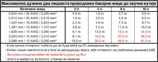

Inace vezano za kablove, nemaju nikakav uticaj na zvuk, ne brini oko toga. Kapacitivnost je suvise mala da bi imala uticaja u opsezima frekvencija koje su bitne za zvuk. Naravno suvise dugacki i suvise tanki kablovi imaju vecu otpornost pa ti je potrebna veca snaga pojacala za istu glasnocu. Na primer, bakarni kabl preseka 2mm^2 je i vise nego adekvatan ukoliko ti je potrebno 10 metara duzine. Evo fine tabele: http://www.fininamotaji.in.rs/duzina_kablova_za_zvucnike.PNG
Ni sa ovim da nemaju uticaja na zvuk se ne bih slozio. Slazem se da je 2mm dobrog kabla dovoljno za 10m. Sve ostalo treba probati pa pricati iz iskustva, a najmanje teoretisati na osnovu specifikacija nekog kabla. Jel cete znati mozda kako zvuci sistem ako mu se promeni neki od datih faktora? Pod uslovom da to uopste cujete i verujete u to... A ove tabele gde kaze da los kabl ne degradira zvuk... treba neko i da bude toliki laik pa da pomisli da zardjala zica za ves ili nagoreo raspadnuti strujni kabl izvucen iz instalacije neke stare zgrade od pre 40god "zvuci" isto kao i komad dobrog audio kabla. A ako se tu mislilo na los kvalitet u smislu los bakar VS cisto srebro/zlato ili neka druga bolja legura, opet daleko je ta izjava od istine. Itekako se sve to cuje.
