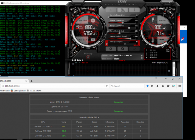

Znaci dolazimo do logike tvoje da kada se kupi gtx 1080ti treba karta da se osakati na 50 do 60 posto power limit da bi trosila manje struje na Zecu i tako umesto da gtx 1080ti baca 750-800 sol-a na power limit 100,ona lepo baca 600 sol-a i trosi recimo tvojih 216w....I sad ispada da su svi budale sto drze visok power limit i kopaju 750-800 sol-a?
Ako neko vec hoce da mu karte bacaju 600 sol-a onda je bolje da kupe dobru verziju gtx 1080 a zna se koje su dobre,i ustedece lepo 250-300 eura po karti u odnosu na gtx 1080ti....
Sto se tice temperature samih gtx 1080 i gtx 1080ti sa dobrim hladjenjem temperature su sjajne ne moze neko da kupi najjeftiniju gtx 1080 i da kaze kako se mnogo greju pa ti plati pa se nece grejati.
MarkoZ-A kako onda ljudi vade brojku od 770 do 800 sol-a na Zecu ako niko ne drzi power limit na 100?Cemu onda kupovina gtx 1080ti sluzi da bi kopala 600 sol-a?

MSI 1080 ti armor. Jel neko zna bolja podesavanja? Nemam pojma dal je ovo ok. Karta se greje malo vise, kada bi uperio 12 cm ventilatod u zadnju stranu kartice mislim da bi se smanjila temp za bar 3-4 c jer toplota isijava odatle.
