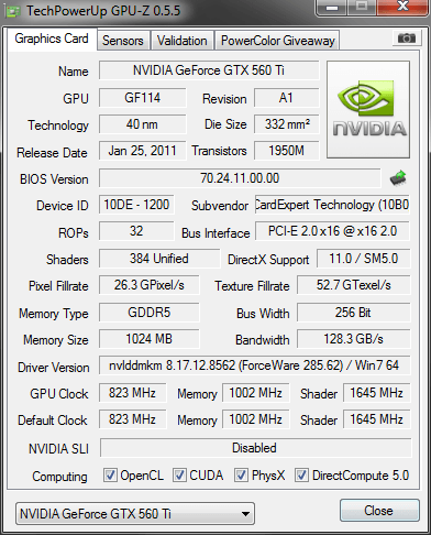

Problem je u novom power management-u u nVidia drajverima i pokazuje se uglavnom na 560Ti OC karticama. Da li je propust u hardweru (premalo struje) ili drajveru - ne znam, uglavnom, može se ispraviti jer 275.33 rade bez ovog problema. Na nVidia forumu ima tred od 30+ strana - ne bi bilo loše da ostavite podatke o sistemu tamo...

Ima zanimljiva teorija na NV forumu - da novi drajveri u stvari otkrivaju grešku u hardverskom dizajnu kod nekih karti i da se ćuti o tome. Probajte - ako vam je karta fabrički klokovana, vratite frekvencije na default
- dosta ljudi prijavljuje da ovo rešava problem. Ponavljam, problem je 90 i više posto 560 Ti.
...ako vam je karta fabrički klokovana, vratite frekvencije na default
Kod mene je referntna grafa + nije OC-ovana.
