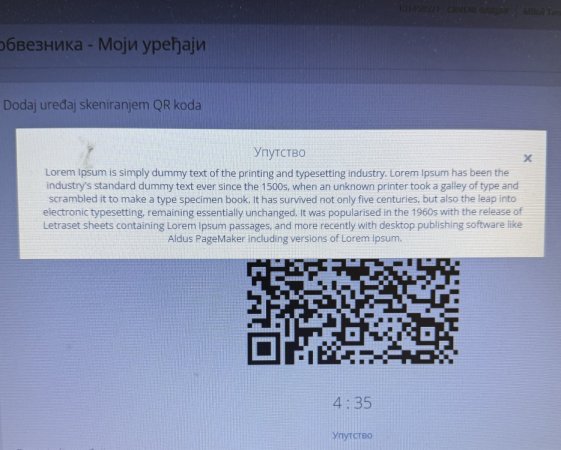

Inače pismenost dotične uprave se vidi na ovoj slici gde se, na E-porezime, nalazi uputstvo za dodavanje uređaja korisnika:
