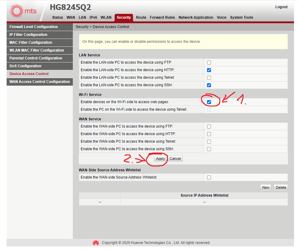

Kako se menja IP adresa bez fizičkog restarta rutera (telefonom iz dvorišta, drugog sprata itd.)? Kod sbb se to radi preko portala moj sbb, kakva je situacija kod mts optike? Pretpostavljam da preko mob neta ne može. Ne znam koji je ruter, tek treba da dođu instalateri ovih dana.
Problem ako hoćeš ovo sa mobilnog neta da radi jeste što moraš omogućiti pristup ruter webguiu sa celog interneta, što znači da bi morao da promeniš i Telekom i admin šifru, a admin šifra na Huawei mts ruterima se može promeniti samo ako se edituje exportovan XML config fajl ručno pa se importuje ponovo. Takođe moraš imati neki uređaj na tom LANu koji će raditi dyndns update kada ti se promeni IP adresa.

Ako ti ovo treba samo preko istog wifi-a koji služi ruter, onda je mnogo lakše, samo se na ruter webguiu treba promeniti opcija da se njemu može pristupiti preko wifi mreže, i onda ideš na http://192.168.1.1 i tu se logujes i čačkas šta ti treba

Ne mora da se menja vlan id jer na toj istoj stranici ima "Enable" checkbox za taj internet WAN, pa može da se samo odčekira, klikne Apply pa čekira ponovo i opet Apply
A da bi uopste mogao da odes na http://192.168.1.1 preko wifi-a (po defaultu moze samo preko kabla, da ne bi gosti na wifi-u menjali podesavanja), mora da se chekira ova opcija:
i na novijem huawei modelu se na istom mestu nalaze opcije samo je drugi skin
