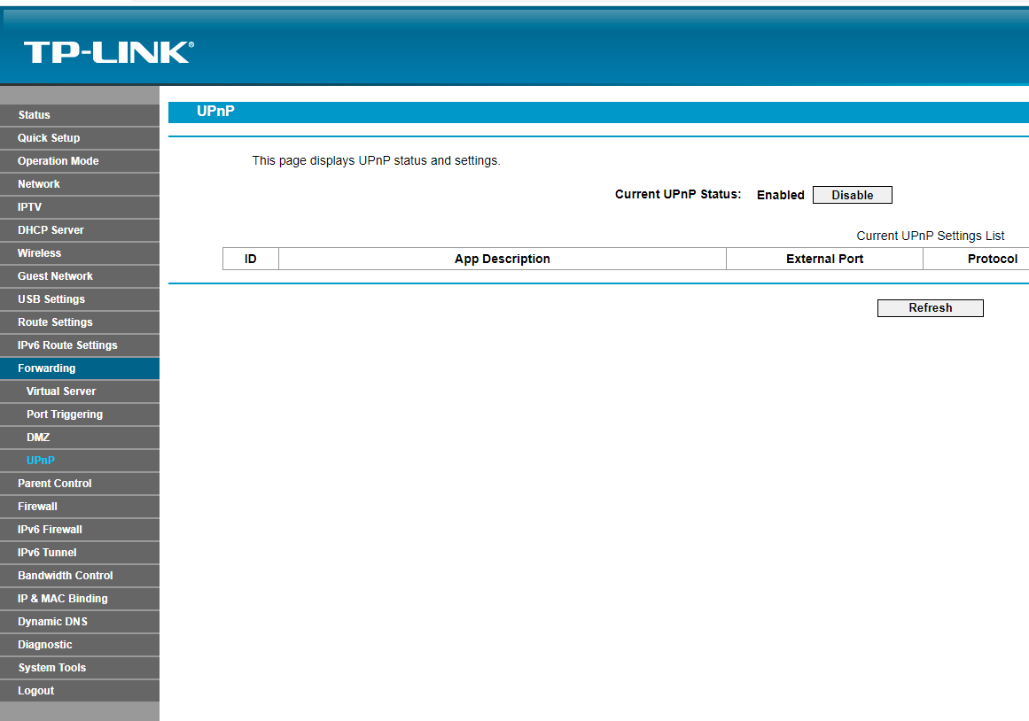

UPNP se nalazi ovde: Slika podesavanja prastarog TP-Linka i treba da bude ugasen na svim ruterima koji ti ne daju internet
