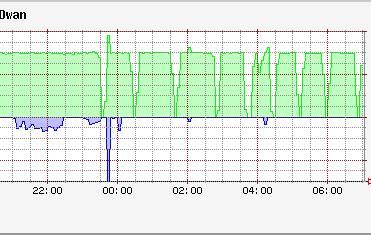

Da li se nekom desilo da ceo dan odprilike svakih sat vremena nestane opticki signal na 5-10 minuta ?
Evo meni drugi put, prvi put je bilo na kraju 2021, isto tako ceo dan dok nisu popravili (i odgovorili da je bio "grupni kvar")
Nije toliko cesto da pravi problem ali opet ne znam sta bi moglo to da prouzrokuje, jer je signal odlican, i sve radi punim brzinom, kada ga ima
Neko slucajno ugasio ventilator koji duva u OLT SFP module koji izbacuju signal pa se pregrejavaju ? :ROFLMAO:

meni su popravili danas u 10 ujutro, nije strasno ako je jednom godisnje samo da ne krene češće (izludeli me uptime emailovi svakih sat vremena sto dobijam down/up)

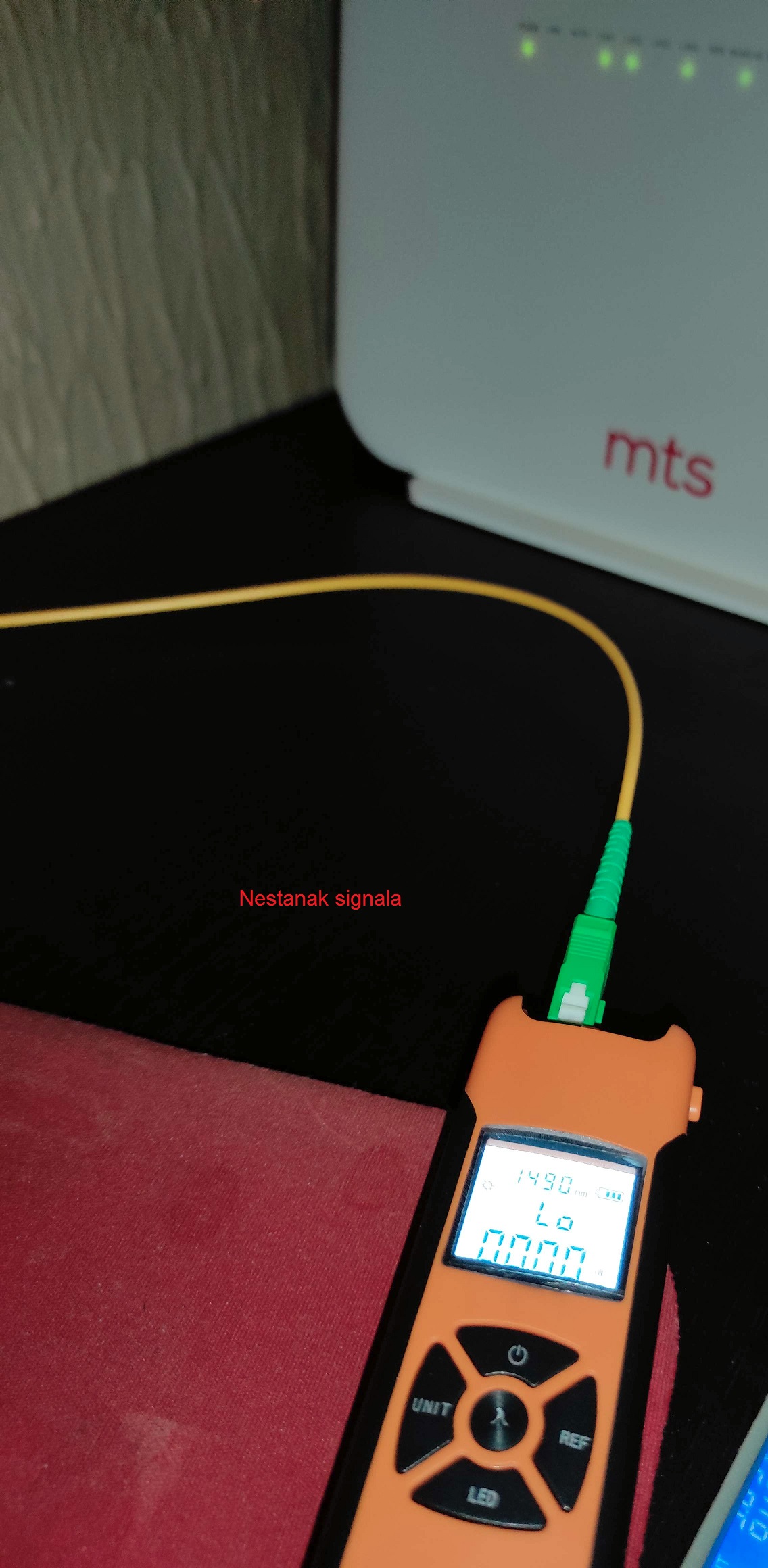

ovo je bilo totalno gubljenje optickog signala, ne samo interneta (ode i iptv i fiks. tel u isto vreme, signal stranica kaze no input/no output)
desavalo mi se ranije i da nestane samo internet, ali to je bilo samo jednom svakih nekoliko meseci, i vrati se za 10 minuta, ne zeza konstantno ceo dan
razumem da se desilo jednom/dvaput na neko duze vreme, mozda nesto rade, ali se desavalo 12 puta, odprilike jednom svakih sat vremena

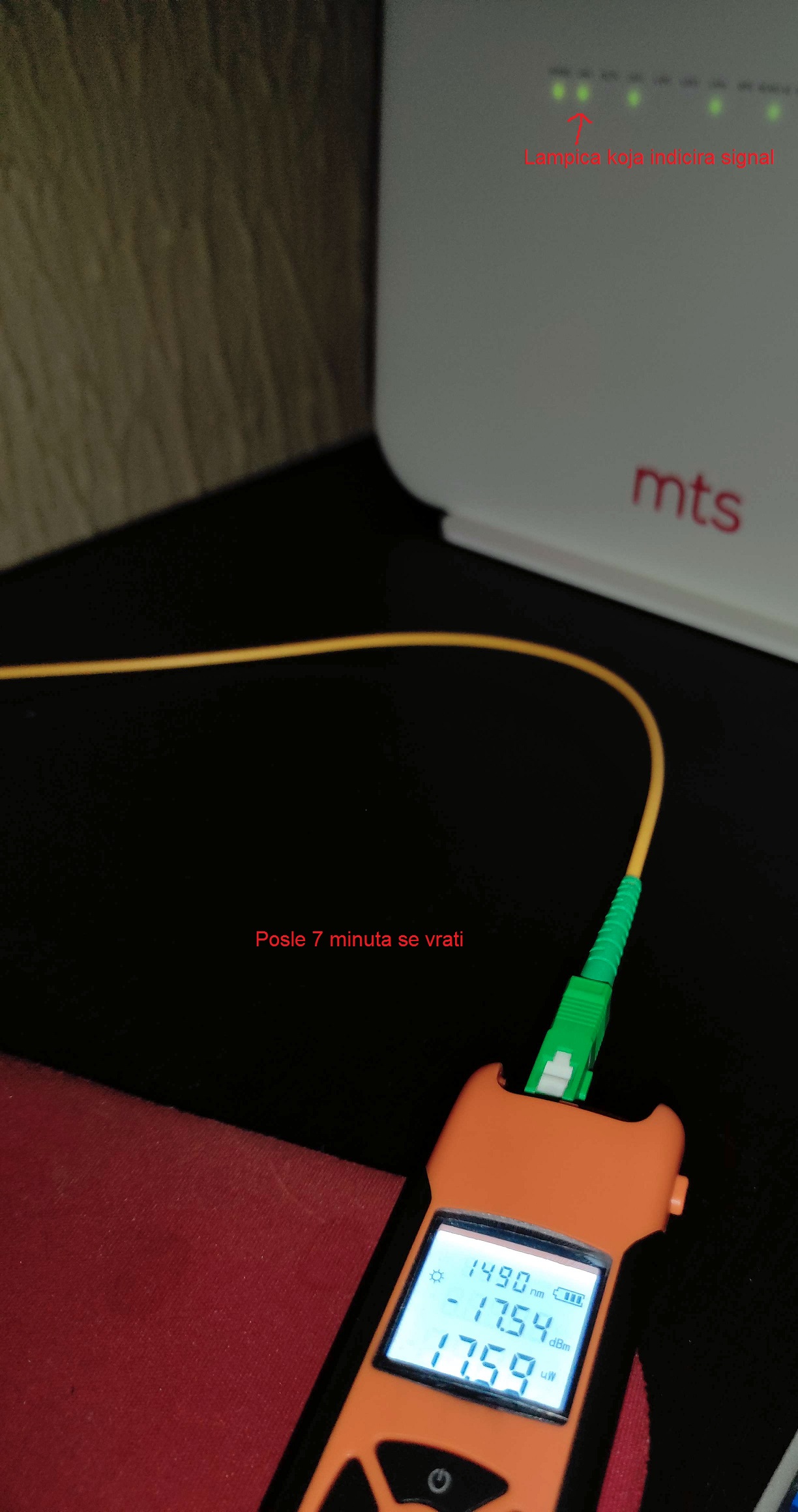

u svakom slucaju vec je popravljeno i valjda ce tako ostati (izmerio sam sa nezavisnim uredjajem u slikama jer sam mislio da se mozda kvari/pregrejava ovaj mts ONT sto je kod mene)
