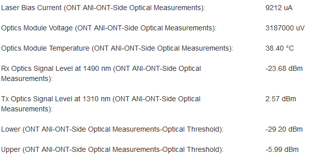

Da li je ovaj status signala ok? RX je unutar referentnih vrednosti, mada prilično nisko rekao bih
koji je to ruter ? vrednost jeste unutar "sigurnog" opsega ali nije idealna, mozda ima previse korisnika na tom vlaknu ili je nedge los splajs uradjen, ali i dalje ce ti raditi bez greske osim ako ga ne podele ponovo negde (a ako im "fali slotova" mozda te eventualno i prebace na drugi OLT port koji ima manje korisnika pa ce ti signal biti bolji)
jedan drugar u susednoj zemlji ima slicnu vrednost signala kao ti (screenshot nokia) i radi mu ceo gigabit bez problema vec godinama tako bez brige
Huawei HG8245W5-6T
