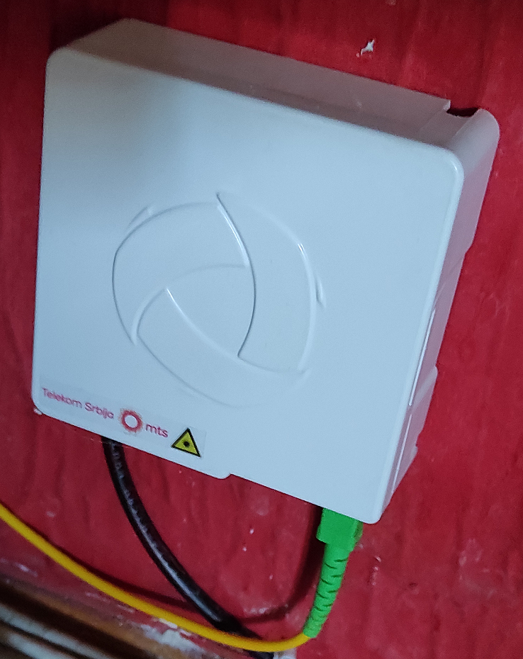

Da li je uvod optičkog vlakna u zok moguć na više načina: bočno, direktno iz zida, ..., ili samo kao na slici?
Koje su oznake proizvođač/model optičkog vlakna i zok-a?

Pitao sam za optičko vlakno (sa slike), ne kabl.
Hvala za HUAWEI ATB3101 info/link.
ne vidim nikakvo vlakno na slici ? osim ako ne mislis patch kabl do rutera ? koji je singlemode SC/APC sa obe strane
opticko vlakno koje vuku po stanovima je neko tanko 2mm belo bez oznaka
Slika je sa YT klipa "Instalacije optike u vašem stanu"
Terminologija bi mogla da bude i "tanak beli optički kabl sa jednim vlaknom"
Ulaz u zok se bolje vidi na ovoj slici:
    63.1 KB · Pregleda: 114
@mon: šta tebe u stvari muči? ZOK može da se okrene kako hoćeš - ako ti je neophodno da dolazno vlakno uđe sa strane, samo zarotiraj ZOK za 90 stepeni i rešio si problem.
Ako hoćeš da vlakno udje sa zadnje strane - traži od montera da probuši rupu na ZOK pre montaže i gotovo. ZOK je mali pasivni uredjaj koji možeš da sakriješ gde god hoćeš.
