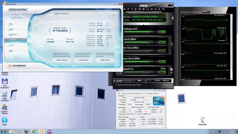

    337.2 KB · Pregleda: 84
ovde nesto ne stima ovo su rezultati 6870
kako ja da znam da li je to 6850 ili 6870
stavio skor od 6870 a msi afterburner od 6850

iskljuci fiziku ;) to pod 1 ... pod dva ja nisam ni hteo da se takmicim sa kartama koje kostaju 60e vise ;) i verujem da je 6850 trenutno najbolje za ulozeni novac (licno misljenje)
