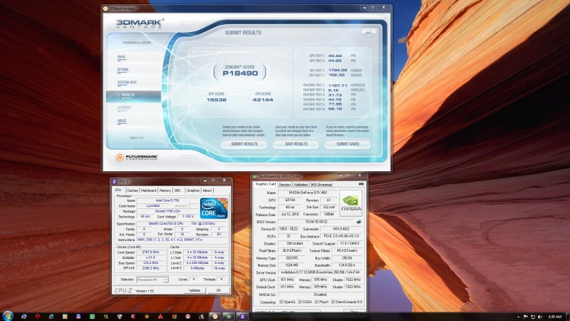

nesto si se ti *****ao ovde ... aj provrti ponovo pa postuj ... jer nemoguce da imas isti skor .. .sad sam gledao i na 10 mesta gde sam navatao svima se skor razlikuje sa iskljucenom fizikom i bez nje ... i to ne malo
evo sve na defalt razlika 200 poena znaci ko ima nvidia karticu dobija fiziku dzaba
ti ne kapiras sta ti ja pricam 😉 odradi vantage sa iskljucenom fizikom ... klokovanom karticom itd ..... to sto imas fiziku ukljucenu bustuje ti rezultat .... koliko vidim nigde se ne porede rezultati sa ukljucenom fizikom ... jer jelte ima ... 5 igara koje je podrzavaju.
Za pravilno poredjenje ... odradi vantage bez fizike i videces rezultat koj moze da se poredi
Nije to zbog tih 5 igara, ima ih i malo vise sada 😛 , nego je tako pravilo na HWBot-u jer fizika ne doprinosi nicemu u Vantage-u sem sto se dobija nerealan CPU skor jer koliko sam skapirao GPU radi dodatno u tim testovima....
PhysX on off
nisam bio tu odma ispade lazov
znaci sve default pa vidite da li ima neke razlike sa ili bez PhysX
    257.6 KB · Pregleda: 82
    241.8 KB · Pregleda: 81
Ako se gleda GPU rezultat jer se porede graficke onda je sve jedno sta vrti fiziku. Zato su i odvojili rezultate..

koliko se secam medin rezultat 6870 je isti kao kod talonca s tim da je njegov procesor na 3800 MHz a moj na 2700 MHz sto znaci da su po jacini isti na vantage testu
medina tvrdnja da PhysX i cpu ima uticaja znaci ne prolazi
za smaraca tvoj klokovan cpu i klokovana 6850 ima isti skor kao talonac

Jeste da je medin procesor na 3800mhz, ali ti imas core i5 750 koji na 2700 daje veci skor od pII na 3800mhz. Tako da ta tvrdnja ne ide. Znaci ako ce te da poredite dve karte, one moraju da se testiraju na istom ili identicnom kompjuteru. Ovo je sve sareno.
PhysX ima uticaj na CPU score i samim tim na finalni skor, dok na GPu skor izgleda da kod tebe ne utice, mada sa Intelom se izvlaci vise poena i za GPU, evo sad mogu da ti stavim sliku sa 6870 i i7 im preko 16k za GPU default.

nemoj gledati ukupan skor nego samo skor gpu-a
Ne boost-uje njemu GPU rezultat vec samo za CPU i krajnji score!
GPU rezultat ostaje isti!
