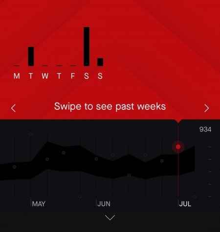

Prešao sam na Poco F3 sa Miui 12.5.1 global. Koristim dark mode i ako neka aplikacija brlja, za tu aplikaciju isključim dark mode. Problem je što imam aplikaciju (Strava) koje nema na listi za isključivanje DM. Ima neko ideju šta uraditi?
To sam već probao, evo sad sam ponovio, nema je i dalje. Više puta sam proverio. Nije mi jasno kako/zašto.
Možda nije problem u Dark modu već u temi ili fontu koji koristiš?
Probaj da staviš classic temu i vidi da li radi

Tema i font su default, nisam čak prihvatio T&C za Themes aplikaciju. Nije samo tekst nevidljiv u nekim delovima, ima i grafičkih delova koji nemaju smisla. Jednostavno rešenje mi je isključiti dark mode za tu aplikaciju ali je nema u listi. Bzvz
    92.8 KB · Pregleda: 29
    81.5 KB · Pregleda: 29

Našao sam bag. Opcija za isključivanje dark moda na pojedinačnim aplikacijama neće da se pojavi osim ako se prst ne stavi na tekst individual apps i onda držeći prst skrol na dole.
