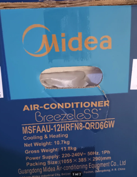

BREEZELESS MSFAAU-12HRFN8-QRD6GW​
Moze da mi kaze da li spoljna jedinica ima grejace ili ne?
Da li neko ko ima klimu
To što si napisao je model unutrašnje jedinice. Moraš da znaš model spoljašnje jedinice i da proguglaš po internetu specifikaciju za isti. Najbolje je kod uvoznika. Novije klime dolaze sa spoljnom jedinicom BEZ grejača i greju do -15 stepeni. To su obično modeli spoljnih jedinica MOX230-12HFN8-QRD6GW. Kada kupujete brezzeless obavezno pitajte za model spoljne jedinice, iako u ponudi kod dilera piše da greju do -25 obično nije tako, karakteristike se rade po principu copy/paste. Mislim da nigde više nećeš naći sa grejačima, to su stari modeli. Evo primera za klime koje su sada u ponudi.

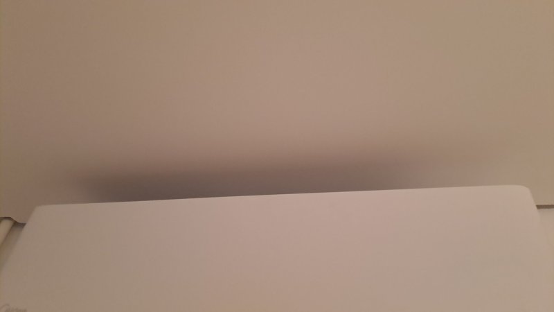

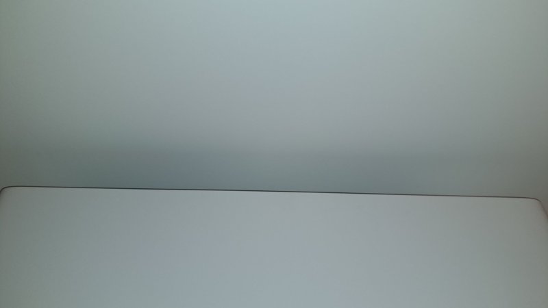

Pozdrav. Pre koji dan instalirana midea breezless e. Ukljucila sam jednom na grejanje nekih sat dva, default podesavanja. Pocrneo mi plafon iznad ... sta da radim :(
WTF? Može slika? Baš me interesuje kako to pocrni plafon od klime, pogotovo nove.
Gore bi trebalo samo da uvlaci vazduh. Ne razumem otkud sad ovo
I meni se čini da je to senka, ali mi i deluje da je klima preblizu plafona. Tu ima 20-tak cm?
Nema.. ima 10. Majstori su odredjivali visinu. Evo sa blicem1000005955.jpg1000005954.jpg

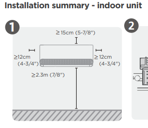

"Majstori" bi trebali da ne određuju sami visinu, nego da prate ono što proizvođač kaže (mora više od 15cm):
Najbolje da kontaktiraš i majstore i prodavca i da vidiš šta nije u redu sa klimom. Nemoj da nešto prestane da radi za koji mesec, a da ti odbiju garanciju zato što nije instalirana po pravilu.

Drugo, da li je jos neko imao ona iskustva sa crnjenjem plafon prilikom grejanja (neko je pisao o tome ovde)? Visina plafona u blokovima je 240, tako da nije moguce da se ispostuje minimum od 15 cm iznad i 230 cm ispod klime (kao u prirucniku za instalaciju). Ako je problem blizina plafona, moracemo da spustimo klimu. Ova stara Samsung koju sad imamo je na nekih 10ak cm od plafona i nikad nije pravila problem.
