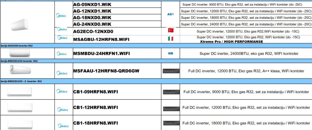

Specifikacija sa elcoma...
    247.9 KB · Pregleda: 76
Evo ovde specifikacije Brize
  • Specification-of-New-Brezzless.pdf
    250.8 KB · Pregleda: 44
