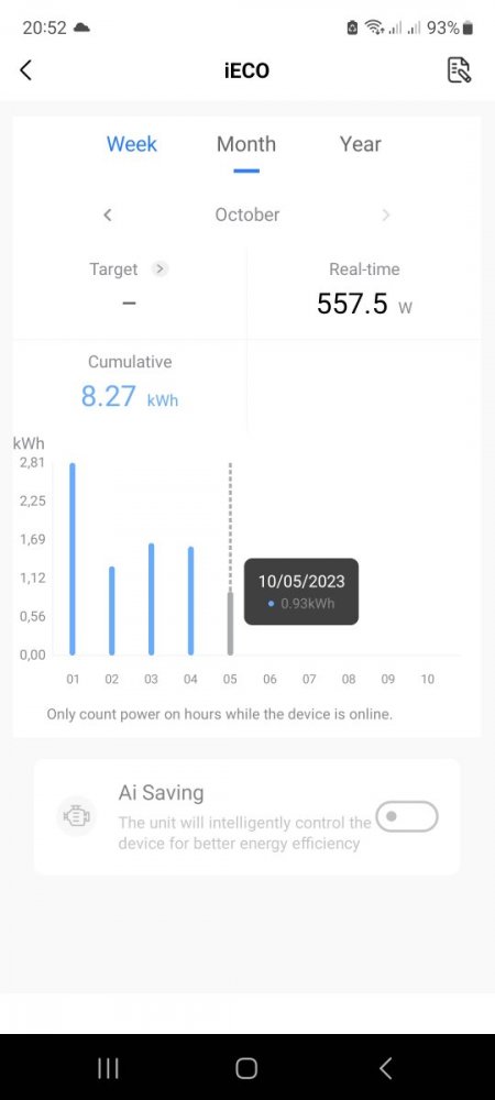

Skoro godinu dana imam Midea Breezeless i za sada se dobro pokazala, koristim je za dogrevanje preko zime i preko leta je povremeno hladila. Zadovoljna sam i potrosnjom struje, ne trosi mnogo, tj. Racuni nisu bili mnogo uvecanji od kada je koristimo. Preko aplikacije sam pratila potrosnju i negde u martu aprilu primetila da je povremeno za neke dane npr. Dva tri dana belezila oko 35, 40 kilovata, a paljena je uobicajeno kao i drugih dana kada je belezila po desetak kilovata. Ja nisam tome pridavala mnogo znacaj, toliko je koliko je, da bi je sinoc ukljucila za grejanje posle jedno mesec i po dana kako nije koriscena i videla na aplikaciji da je i tokom septembra belezila na po nekoliko dana veliku potrosnju potrosnju od pedesetak kilovata. Prema aplikaciji u septembru je potrosnja bila oko 250 kv, pri cemu klima u septembru nije bila ni jednom ukljucivana da radi!! Da li je neko imao slicno iskustvo i kolikoje pouzdana apiikacija za merenje potrosnje?

Što se tiče aplikacije za mjerenje potrošnje za ovih pet dana nema puno odstupanja od ove pametne utičnice. Ne znam kako će biti u narednom periodu. Ko zna da li je i ova pametna utičnica ispravna.
Ne znam koja je kod tebe aplikacija?
Ja koristim ovu...
Za razliku od Gree aplikacije ova je pet puta bolja.

Koristim aplikaciju Midea air, sve je funcionisalo u prethodnom periodu odlicno, kazem nisam se toliko bavila potrosnjom, ali sada sam bila poprilicno iznenadjenda posto u septembru uopste nisam palila klimu a evidentirana je potrosnja od skoro 200 kwh, videcu na racunu za struju kakvo je stanje kada bude stigao.. ne znam sta bi moglo da bude u pitanju.

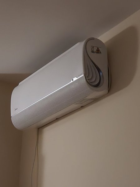

Namontirana klima danas, vrlo neobicna i lepa :)
Lako sam se povezao na aplikaciju i fino radi. Ocekivao sam tiši rad, ali dobro. Greje bas brzo, mada i toplo je napolju.
Merenje potrosnje izgleda nije u realnom vremenu.
    60.5 KB · Pregleda: 101
Baguje aplikacija. Da je stvarno toliko potrosila klima bi treba da ti je ukljucena na 16C hladjenje sa otvorenim prozor i 40C napolju.
