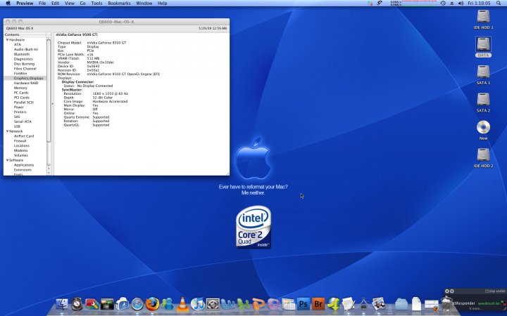

Proci ce mu sa nvinject 512 ali ce imati samo soft render. Da bi imao hardware accelerated mora da instalira modovane drivere sa helperb7 imam i ja istu grafiku.
    331.3 KB · Pregleda: 76
