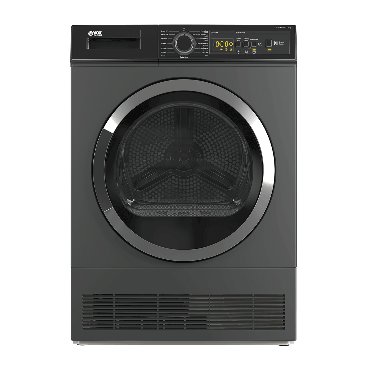

Sad mi zena rece da je ovu narucila danas zbog boje, i kapaciteta 8kg, je l ok?
Ovo mi je prva susilica i pitam se sta sam do sada cekao sa kupovinom. Preporodio sam se u ovim hladnim danima. Sam kvalitet masine nije na nekom zavidnom nivou, ali za cenu manju od 300e nisam ni ocekivao nista bolje. Sam proces sušenja vesa je zadovoljavajuci. Nisam ni odusevljen, ni razocaran. Ima dosta modova susenja i jos uvek ih testiram. Postoji recimo baby care program i ukoliko se ubaci deblji pamuk, nece izaci potpuno suv, ili ako je recimo zavrnut rukav, ostace vlazan. U nekom jacem programu, verovatno bi sve izaslo potpuno suvo. Kada bih ponovo kupovao, opet bih se odlucio za ovaj low entry model, sa 5 god. garancije.
