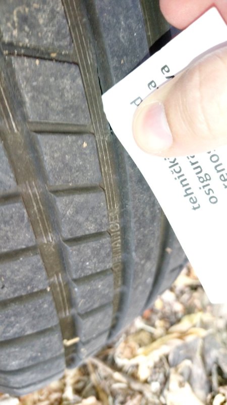

Zašto kažem smeće, zato što je druga guma naprsla u samom kanalu, između šara na gazećem sloju i to posle 4 meseca vožnje i to nema traga nekom spoljnom uticaju.

A ovo je druga, sa pukotinom, doduše, nije se nešto proširila za ove 3 sezone.
